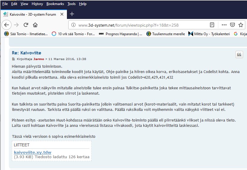

Huomenta! En tiedä auttaisiko tämä asiaan, mutta hakusanalla kaivoviite löytyy forumista Jarmon 11.11.2016 tekemä ohje, jossa on olemassa vanhemman version testiaineisto ja kuvaus kuinka toimintoa tulisi käyttää. Tuo ohje löytyy osoitteesta viewtopic.php?f=18&t=258&p=677&hilit=kaivoviite#p677

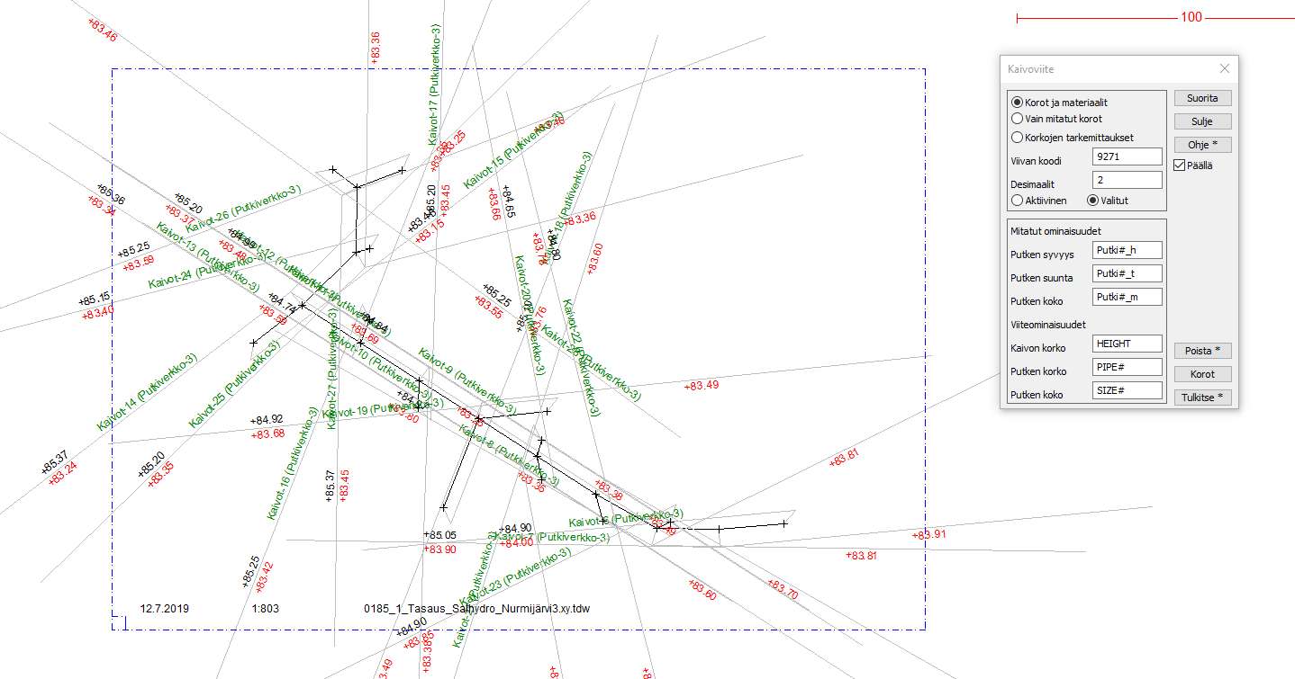

Sain kaivoviitteet toimimaan, mutta tekstit tulevat hervottoman isoina suhteessa muuhun kuvan viivojen kokoon nähden.
Saisiko niitä lyhennettyä/pienennettyä jollakin lailla?
Piirtoalaa pienentämällä saa nämä näkyvii pienemmällä, mutta viivoista tulee suhteellisen pitkiä. Tämä ilmeisesti johtuu että koodissa on teksti (putkiverkko-3 tai joku muu teksti).
Voiko noita tekstejä muokata esim. Kaivot14 (putkiverkko-3) -> Kaivot14? Tiedän kyllä tavan lisätä kaikkiin kerralla, mut poisto ei ole tullut eteen.
Mun aineistossa on myös kaivonpohja (jopa ulko- ja sisäpohja) ja näistä pistestä tulee viite nuolet suuntiin joita ei ole olemassa.
Niillä ei ole mitään erillistä koodia, ne on pistetietoja joilla on korot ja sijainti sama kuin kaivon kannella.
Miten nämä saisi poistettua?
Tämä ratkes tiedostonkorjaustoiminnolla. Poistamalla tuplapisteet ja korkeuseroksi riittävän pieni, ettei kaivon kansipiste poistu.

Terve! Tuo pitkö vihreä teksti taitaa tulla sulla pistenumerosta, ainakin siitä poimii sen uudemmissa versioissa. Jos poimit ne kaivot ryhmään joilla on tuommoinen pitkä pistenumero, niin editoi pisteryhmällä voidaan poistaa lopusta merkkejä haluttu määrä tuolla allaolevan kuvan määrityksella, se numero määrittää sen paljonko merkkejä poistetaan. Vasemmassa kuvassa on kaivoviite tehtynä pitkillä pistenumeroilla ja oikeassa samasta aineistosta tehdyt kaivoviitteet, niistä on poistettu 15-merkkiä lopusta. Toivottavasti tästä neuvosta on sinulle apua!
